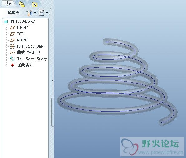

如图所示,想做槽运动,在空心管的中心画个槽线,如何画?谢谢

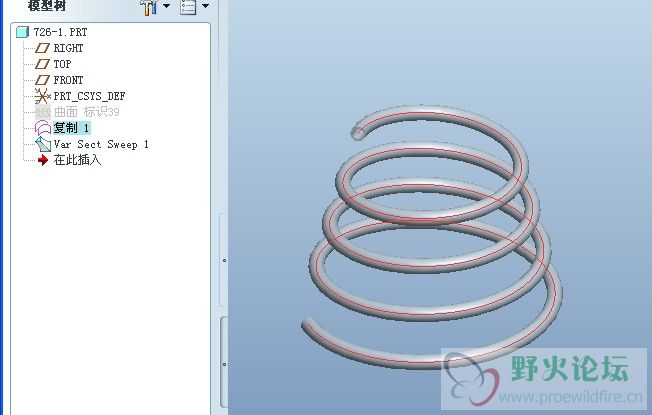

发表于 2011-7-26 15:15 | 显示全部楼层
先用螺旋扫描做一个曲面,然后复制一条线,再用VSS扫描出来
附上PRT,请看下是不是LZ要的效果
726-1.prt.rar
449.17 KB, 下载次数: 28

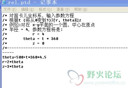

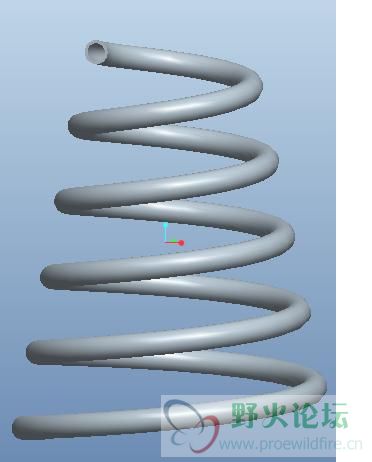

发表于 2011-7-28 13:14 | 显示全部楼层
先建个螺旋线 用这线扫描空心管更间单
先建个螺旋线 用这线扫描空心管更间单 请看下图
