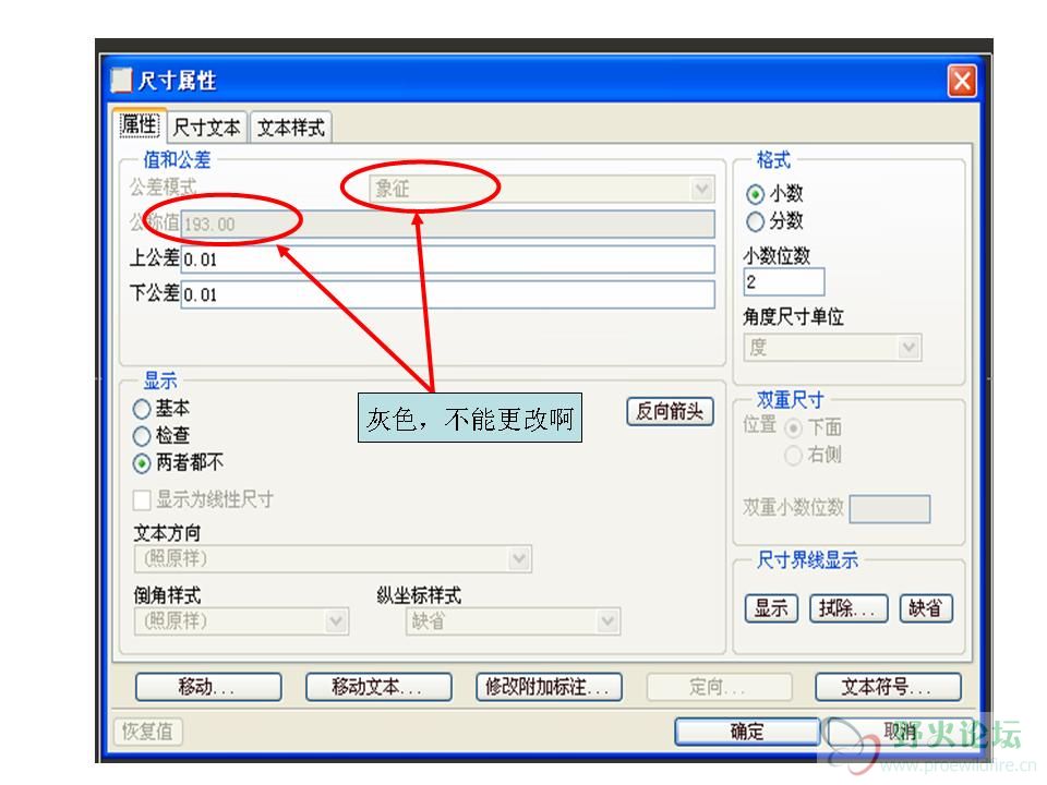

各位兄弟,我用Pro_E wildfire 好几年了,当时从来没有对配置文件进行更改过,请问如何更改配置文件呢? 目前我遇到的难题是在工程图里的公差标注不上,基本尺寸不能修改。

config.pro里做如下更改:
tol_display  yes
在绘图选项里面也设置tol_display  yes

你可以在论坛下载个 config.pro  放到你的启动目录下,同时看看里面内容是什么样的就明白了
