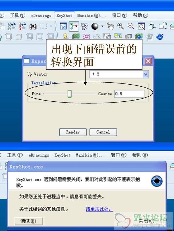

 楼主| 发表于 2011-7-26 11:46 | 显示全部楼层
解决方法来了!!
1.原来转换错误的问题点
738
95
1021

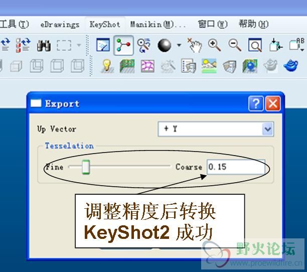

 楼主| 发表于 2011-7-26 11:47 | 显示全部楼层
2.调整转换精度后成功
738
95
1021
 楼主| 发表于 2011-7-26 11:49 | 显示全部楼层
以前转图的时候都没有注意这个问题,对于精度的多少,都没有在意。
结果转图时,老是出现错误,对于有些图纸就可以。
现在将转换的精度降低后,结果是转换成功了。
图也发出去了,效果还不错。
