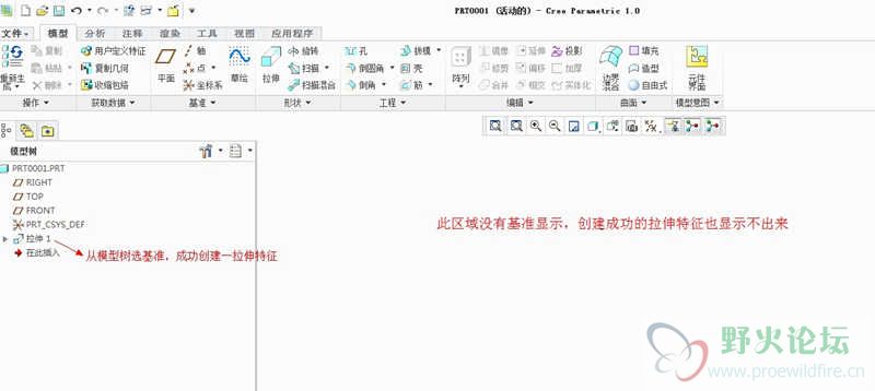

发表于 2011-7-25 21:22 | 显示全部楼层 |阅读模式
在win7_64位成功安装Creo1.0之后,启动,发现出现下面的问题,所有的操作均可执行,但是就是基准和特征看不到【见图】,放大和拖动均不见效果
请求各位试用者和高手帮忙解决,兄弟不想换系统。

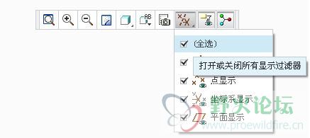

发表于 2011-7-26 07:08 | 显示全部楼层

发表于 2011-7-26 08:51 | 显示全部楼层
我也是WIN7  64位的,没见你的这些个问题。
  初步怀疑,基准没显示是因为楼上兄弟说的情况,特征无显示是否是你的图层关闭了?或者模型的颜色调成与背景色一样了?还有就是更新一下显卡驱动吧。最好去官网下载最新的驱动,不要用系统自带的。

 楼主| 发表于 2011-8-3 23:00 | 显示全部楼层
问题已经解决,是由于安装的时候平台没有选择64位,而是默认的是32位。
不过多谢大家指教

发表于 2011-8-5 10:17 | 显示全部楼层
将config选项里面的“graphics”改一下试试,你的是WIN7 64位我不知道是哪个选项,我的XP 32是选择“win32_gdi”。

发表于 2011-11-20 13:02 | 显示全部楼层
原帖由 saigang 于 2011-8-5 10:17 发表
感谢仁兄的解答,果然是这个问题
发表于 2012-2-1 21:02 | 显示全部楼层
我解决了
graphics选项,笔记本win7  64位选win32_gdi立马解决
我也是困扰好几天了,真是太爽了,大家分享
