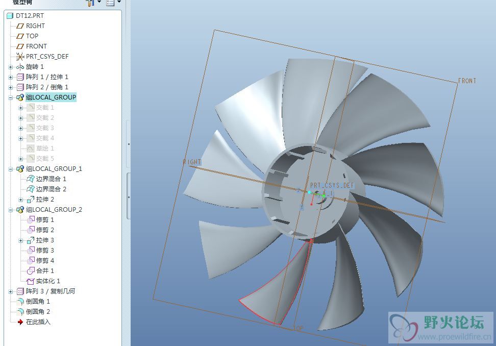

楼主: lcl158
[原创] 我们公司的一款扇叶

发表于 2011-7-30 14:32 | 显示全部楼层
感觉此风叶的性能不太好。角度太陡,太直了。而且边缘太绕,啤塑也不容易控制变形。是用的什么料?PP肯定不好,可能是用的ABS或AS料吧?
