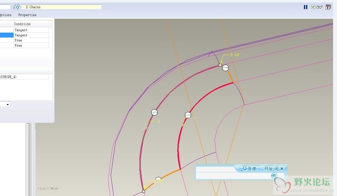

图示的边界混合为什么不能加相切 ?
请高手们帮看看,谢谢!

另一个方向的2条线垂直了吗?

我也遇到过,需要先把曲面全部做好,然后执行“修建”指令

线的质量决定面的性质。
