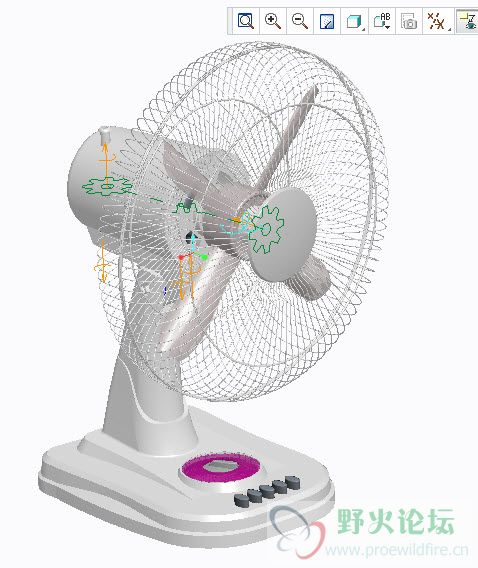

从论坛上下载了风扇的part,并进行了仿真。但是遇到很奇怪的问题,当风扇扇叶的个数不等于5时可以正常仿真,扇叶可正常转动;但是当扇叶的个数等于5时,扇叶不会转动,其他一切正常。在Creo1.0下面还是proem90下面都是一样的。故请老大们能解答一下。
上图:
扇叶的part: shanye.prt.rar (158.17 KB, 下载次数: 35) (creo1.0格式)
                     shanye.prt.rar (165.12 KB, 下载次数: 38) (proe5M90格式)
录像文件较大,论坛传不上来。要的留地址,我E给你

发表于 2011-7-24 19:48 | 显示全部楼层
怕不可能哦 还有这种事

发表于 2011-7-25 09:48 | 显示全部楼层
开玩笑的吧!扇叶怎么会有关系哦!你那头部是整体的吧!

 楼主| 发表于 2011-7-25 11:19 | 显示全部楼层
我就是不知道什么原因啊,头部是整体的,那么扇叶个数不为5时为什么又可以转呢。这么简单的运动仿真我还是会做的。

发表于 2011-7-28 12:33 | 显示全部楼层
并不是没有动  可能你的转速角度设置的正好等于 360/5=72度 这样的话 你就看不出 扇叶的转动了  你可以改下转速 试下 希望我的回答能帮到你

 楼主| 发表于 2011-8-4 15:30 | 显示全部楼层
8#正解,我设置的转速是720 DEG/SEC(72*10)并且转速太高了显卡可能反映不过来,所以看上去就没有动,但转速等于72的整数倍并且不是很高的时候(72*9)扇叶看起来是转动的。如设置转速不为72的整数倍并且转速很高(72*133),那么扇叶看起来也是转动的。感谢8楼的哥们
