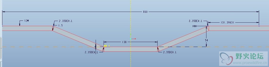

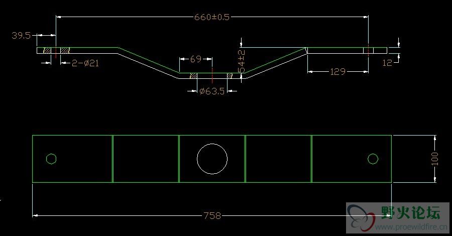

pore 拉伸 知道内线的尺寸,怎么算外线的的尺寸呢。。。 图中129的尺寸怎么计算出131. 39931的尺寸的,如果跟69一线的话,做129的尺寸就是错的,需要知道外线的
见下图。。

钣金展开就可以了

69  和 129 是不同线的,这两个尺寸是根据装配要求  来定的  如果你那个129对的话  131....就是外部尺寸

这个图很很明显少尽寸,那条斜边:1没角度 2横纵就给了一个尺寸。
