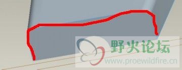

为什么在里面而不再外面啊?》

file:///C:/Documents%20and%20Settings/Administrator/桌面/DJ.JPG选择“相同面组”试试!
304
350
发表于 2011-7-23 18:10 | 显示全部楼层
在倒圆角的“选项”中选择“相同面组”试试!
651
962
希望之星勋章热心助人勋章
发表于 2011-7-25 15:58 | 显示全部楼层
你的两个曲面可能没有合并过吧
881
976
发表于 2011-7-29 13:56 | 显示全部楼层
选择 相同面组
