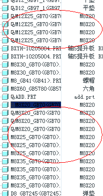

PROE 标准库里调出来的标准件在装配图里不好改通用名
一改通用名 所有一类的零件都变成一样的通用名了!
比如说螺栓 大小 和长度不同 想在通用名里把它们区分开
但是一改名 所有螺栓都变了名字了

把标准件库调出的螺钉重名另存,然后使用另存的螺钉装配。

这好麻烦~标准库起不了作用了
