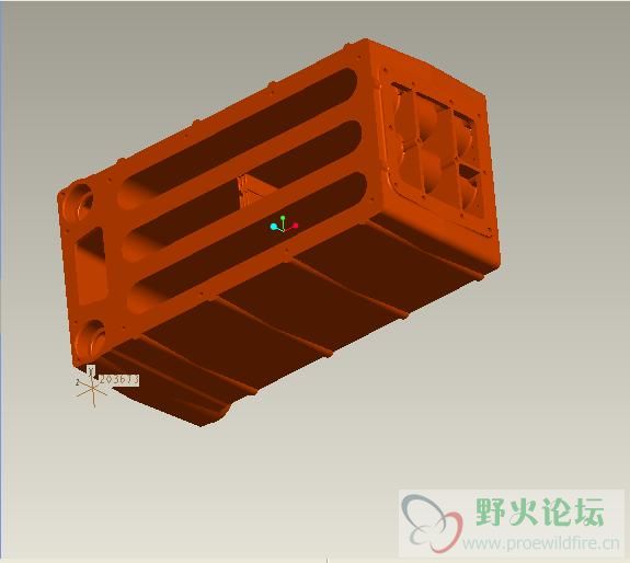

比如说这个 要从中间分成2半该怎么操作 求高手解答啊 急!!
 楼主| 发表于 2011-7-23 09:37 | 显示全部楼层
真的很急 研究一下午了 还没头绪

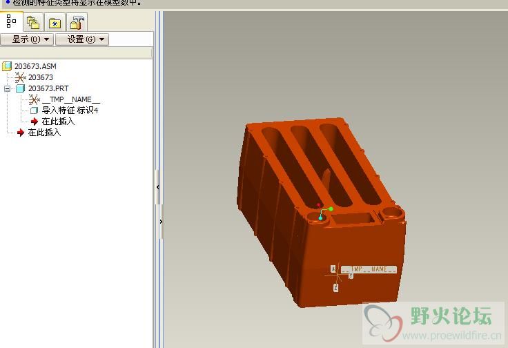

转入时选择组件,是组件STP就行
 楼主| 发表于 2011-7-23 10:26 | 显示全部楼层
额 那比方说我 要吧空调热交换器上下切分开来 处理中间那部分然放回去那怎么办~~~     图是用组件打开是的样子
