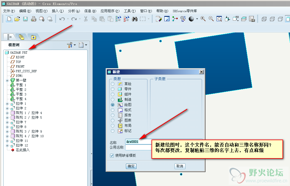

新建工程图的名字,可以自动和三维名相同吗?
而不是每次都的 drw001,drw002等等
感谢高手相助

在config.pro中配置选项rename_drawings_with_object =part即可

发表于 2011-7-23 10:43 | 显示全部楼层
我添加了没用啊

回复 3# 窗外有蓝天 的帖子
您确定是修改此项配置吗?

发表于 2011-7-23 11:24 | 显示全部楼层
试了,不好用。不知道怎么才好用?
请高手好人做到底,指点一二啊!

发表于 2011-7-23 11:32 | 显示全部楼层
用了3#的方法确实不行,也很期待

 楼主| 发表于 2011-7-23 18:35 | 显示全部楼层
不知道如何能达到。。。
望高人指点

没办法的
