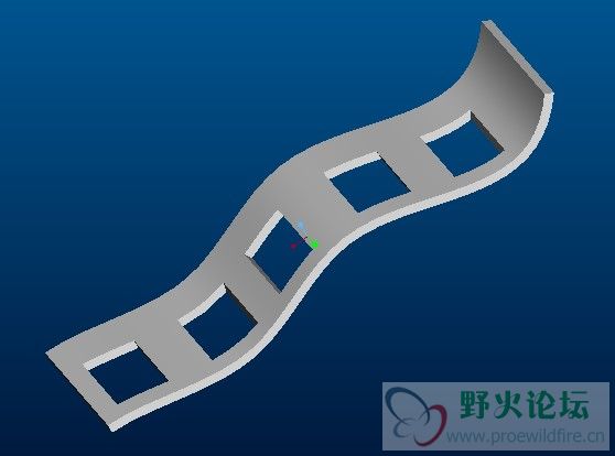

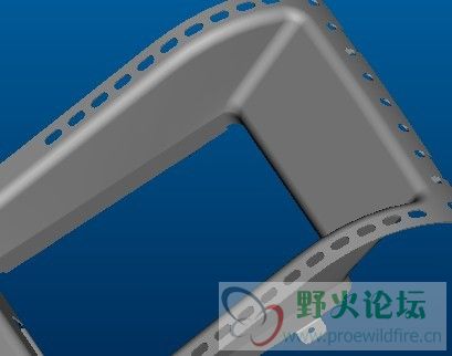

这个零件,在这个弧面上的两排条形孔该怎样画出来呢?注意:是一样大的10×5 未命名.jpg

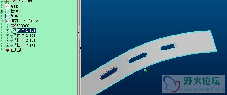

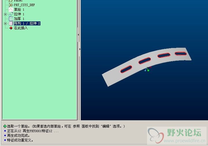

我试做了一个看看是不是这样的
我试做了一个看看是不是这样的 用曲线阵列的

我是用曲线阵列出的,不知对不对。曲线阵列的起点貌似一定要从阵列的对象开始,否则会乱掉。

应该是曲线阵列

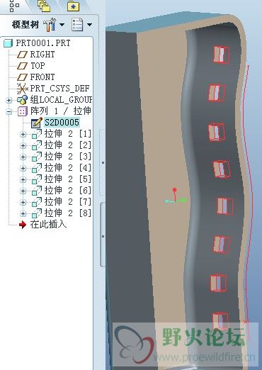

用阵列下的曲线阵列    哪个孔的拉伸深度尽量深点不然就会像图1

这样孔和面垂直吗?

阵列的时候用的是曲线~~~~
 楼主| 发表于 2011-8-8 19:53 | 显示全部楼层
回复 8# 山东大汉 的帖子
垂直的
