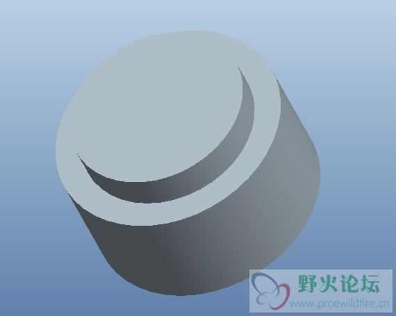

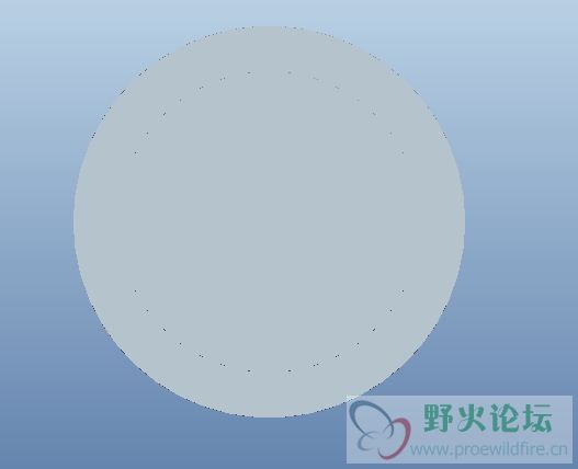

发现proe当线边界落在一个面上时,就显示不出来
是proe的bug 还是显卡的问题
这张是俯视图
938
1054
发表于 2011-7-22 19:36 | 显示全部楼层
你切换成“线框”模式看下。上了颜色的本来就是那样的了,难道你还想显示得和眼睛看到实物一样吗?

显示质量问题  点视图-->显示设置-->模型显示-->着色-->质量 将数值改为10  系统默认为3 质量数值越高对电脑要求越高

好像就是这样啊?
按楼上的做法也是一样!

正常现象
