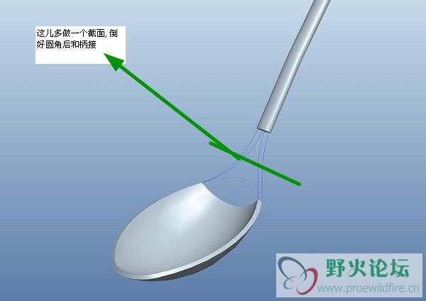

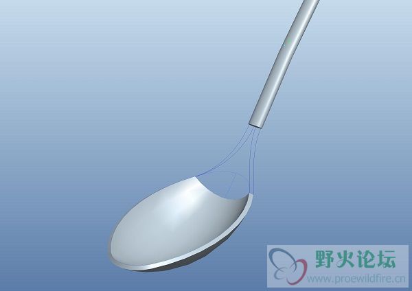

请各位大侠帮我看看这个东西的思路是不是对的,中间应该怎么做,柄是栯圆的。我用曲面做出来倒角时老是失败。

发表于 2011-7-22 18:57 | 显示全部楼层
参考下.........

发表于 2011-7-22 19:47 | 显示全部楼层
上部份不要做圆角 最后一起来倒
发表于 2011-7-23 00:07 | 显示全部楼层
用扫描的话应该能完成吧

发表于 2011-7-23 10:13 | 显示全部楼层
不用那么麻烦啊!!  从不同视图去草绘勺子的线条!然后做面! 这个就要看调线的功底!

发表于 2011-7-23 10:15 | 显示全部楼层
我说的整体    不是分开做!!!一次性做面!整面哦!如果没弄好的话   晚上回去发一个给你!!现在还不怎么会用论坛发东西!!

回复 6# kingrose17 的帖子
你的意思是做四个面然后合并生成实体?

发表于 2011-7-26 09:44 | 显示全部楼层
对   就是做四个面    合并成  实体!!!!
