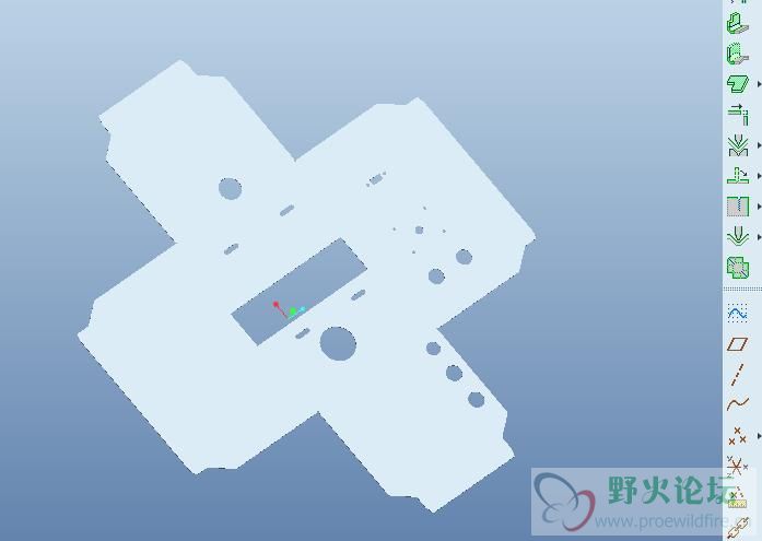

如题。电控箱子如何打开

需要转换一下才能展平。你的版本比较高,我用工作用的PROE不能打开,没办法只能用5.0了。打开后,请将插入箭头拖到最后一个特征之后。

抱歉,我没有4.0,装5.0也是为了方便打开网上的PRT。其实并不难,这个模型先转成钣金件,在用钣金里的钣金转换命令做折弯和缝,以及止裂角,然后展平即可。如再有疑问,请继续回帖。
