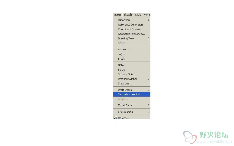

在工程图里,这个命令怎么用,详细步骤,谢谢高手

是用来在两边对称的形状之间加连接线的,这样就只用在一边标一次尺寸了。比如有个板子上有两个圆孔,是相对于板子的中心线左右对称的,先在两个圆上做出中心线,再用这个命令选中两个圆的中心,就会自动生成一条中心线连接两个圆心,标圆孔上下方向的尺寸时就可以只标左边或右边那个圆

ok
,非常感谢,我知道了,谢谢,问题解决
