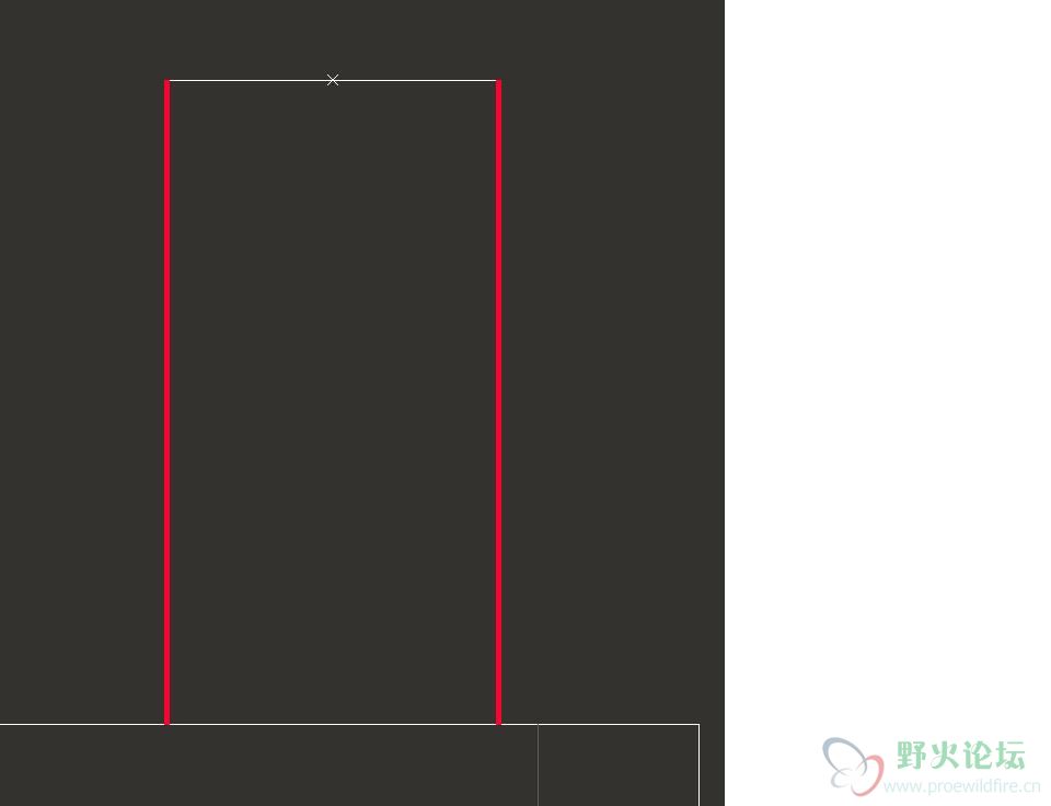

PROE 轴的问题,我已知两条边线,我怎么创建这两条边的中心轴,在两条红色线的中间添加一个中心轴,首先申明这个不是圆,

传个图片上来看一下吧,这样看不懂

 楼主| 发表于 2011-7-22 13:05 | 显示全部楼层
回复 3# 三维爱好者 的帖子
不是,这个是在工程图里的,不是草绘里的,没有约束。

发表于 2011-7-22 13:32 | 显示全部楼层
这个可以偏移一条线然后改下线型就OK啦~

 楼主| 发表于 2011-7-22 13:58 | 显示全部楼层
原帖由 学有所成 于 2011-7-22 13:32 发表
偏移一条线可以动的,没发固定,你把那个线移动就动掉了

发表于 2011-7-22 21:00 | 显示全部楼层
回复 楼主 909090 的帖子
在三维中通过你的那个点,建一个轴线。再返回工程图,那个中心线就有了呀。没有再点击“显示/拭除‘把那个轴显示出来就好了呀。

 楼主| 发表于 2011-7-25 08:29 | 显示全部楼层
这个我也知道,不过我想要一些比较正规的办法,不过还是谢谢大家,很感激,就是不知道有没有那种命令直接可以生成的

发表于 2011-7-25 15:25 | 显示全部楼层
7楼的方法还不正规吗?!在模型里建立轴线是最常用的方法了,这个轴线是永久相关视图的,而且是参数化的。如果你想在视图中直接添加也是可以的,无非是要换一下线型,要和视图相关一下,但是这些都是非参的。建议楼主用PROE出图的时摆脱AUTO CAD的阴影!
