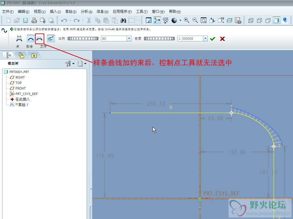

Proe5.0一直以来困扰我的问题,昨天装了最新的M090也没法解决,特来求助。
问题如下:
在草绘模式应用样条曲线,一旦样条曲线两端(或其中一端)设定约束之后,即无法用控制点工具调整样条造型。
Proe4.0及以前就没有这个问题,是因为安装或设置的原因导致的吗?
我搜索网上也有人提出过这个问题,但没有什么明确的答复。
求解,谢谢。
 楼主| 发表于 2011-7-22 10:33 | 显示全部楼层
补一张截图
见图
见图

发表于 2011-7-22 11:08 | 显示全部楼层
可能是控制点的斜率受到约束点的控制吧,望高手解答

可以修改啊!
我的5.0M065版本的。
 楼主| 发表于 2011-7-22 13:34 | 显示全部楼层
原帖由 三维爱好者 于 2011-7-22 12:57 发表
可以修改啊!
我的5.0M065版本的。
楼上的仁兄,请问是5.0 M065这版吗?32位还是64位的?
我试过M010 M060 M070 M090的32位版都有这个问题啊。

发表于 2011-7-22 19:48 | 显示全部楼层
这样看来多半不是版本问题,很有可能是操作顺序问题

发表于 2011-7-22 20:21 | 显示全部楼层
我试过了 可以用 先定义相切 再点那个命令就可以 我的是C000试用版的
