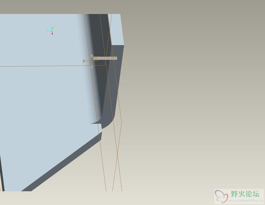

底面的角不是直角时钣金折弯带内R角怎么使折弯线所以底面的边线能折弯同步啊?附件是我画的,不知道怎么处理边角啊。请教高手。

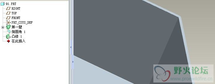

发表于 2011-7-23 10:21 | 显示全部楼层
拐角完全尖角是过不去的,我是拐角处倒圆角才做出,但可保证内R一致0.1MM
