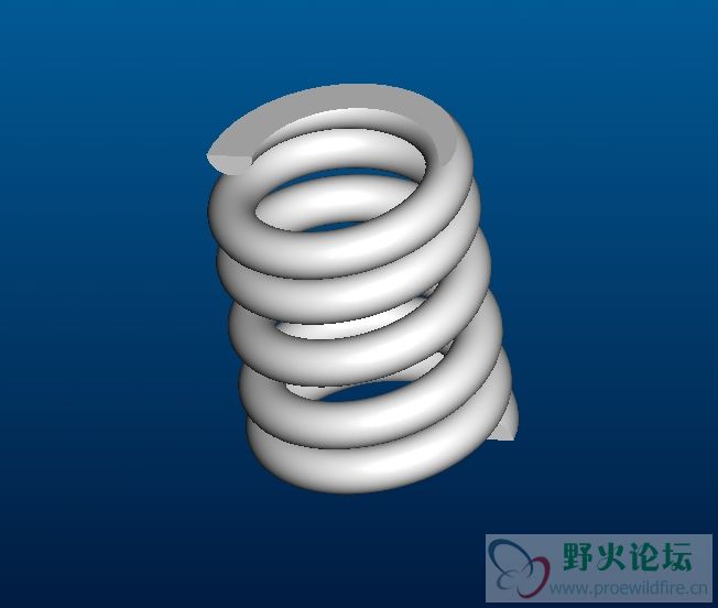

如题所示。。。 1.zip (188.92 KB, 下载次数: 58)
259
320
发表于 2011-7-22 09:33 | 显示全部楼层
你看是不是这样
tan-huang.prt.rar (31.98 KB, 下载次数: 21)

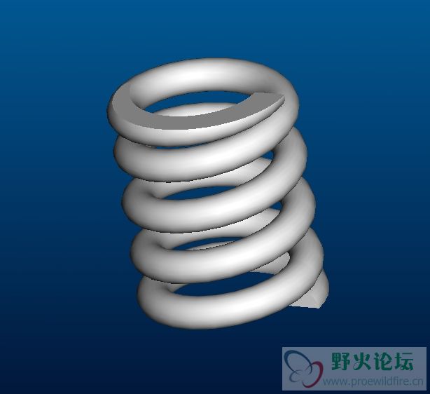

 楼主| 发表于 2011-7-22 10:02 | 显示全部楼层
回复 2# sjhsjh123 的帖子
首先非常感谢您,可是题目中要求总圈数是5.5.您画的这个是5圈,麻烦您再看看

发表于 2011-7-22 10:25 | 显示全部楼层
修改了一下
tan-huang-xin.prt.rar (31.58 KB, 下载次数: 39)
