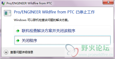

发表于 2011-7-22 07:23 | 显示全部楼层 |阅读模式
如题  会出现附件上的提示

首先要看位位数是否相符,还有电脑名不能是中文名,安装的文件夹(包括上一级目录名)也不能有中文名。

是不是mac码没改啊

回复 2# 窗外有蓝天 的帖子
电脑名要中文的可以么?

不行的

安装目录不能有中文字只能有英文字母。。。

补充一下,我的是在WIN7  32位系统下装的

格式对不!

一、你电脑的名字是不是中文的(我的电脑右键属性,点电脑名称,查看电脑名称是不是中文,如果是必须改成拼音或英文。)。
二、安装目录是不是中文的(在你即将要安装文件路径上的所有文件名必须是拼音或英文)。
只要确认并修改以上两点就不会出现你说的这种情况,我在装PROE4.0时也遇到这个情况,按前辈们说的方法自己装了一下,结果就解决了。
