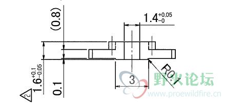

求高人帮我看看这种齿轮怎么画呢?
刚学会了直齿轮的画法,遇到了这样的!
这个是耳机线上调节耳机音量的旋钮,外面那个大的不是旋钮。但是给出的尺寸我画不了。
所以请有经验的人知道一下吧,谢谢!

发表于 2011-7-21 21:00 | 显示全部楼层
请译成中文!从图看小的那个是齿轮,大的是链轮。

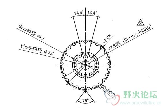

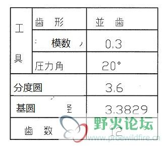

 楼主| 发表于 2011-7-21 21:06 | 显示全部楼层
回复 2# XYM 的帖子
图片已更新,请帮忙看看

 楼主| 发表于 2011-7-21 22:24 | 显示全部楼层
外面的那个大的怎么画的?

发表于 2011-7-22 05:35 | 显示全部楼层
回复 4# 12391272 的帖子
要查国标的,网上找找,链轮的国家标准
发表于 2011-7-22 09:31 | 显示全部楼层
那个大圆根据尺寸可以画出来啊!!
我刚画了一个,尺寸是对的。
不过那个小齿轮好像不是标准的.

 楼主| 发表于 2011-7-22 19:52 | 显示全部楼层
回复 6# yyyh66 的帖子
外面的你画的对了,我刚刚看了下你的part,草绘那里不是很明白!为什么要那样画呢?
