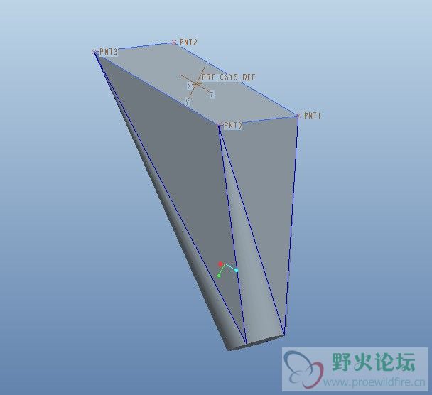

怎么把这个实体变成4mm厚的斗子 fangyang.prt.rar (65.4 KB, 下载次数: 4)

这个用混合做的还是用曲面,如果是用曲面的话建议你在那个尖角的地方在切一下,重新补面,试试行不行

试下用“壳”工具看行不行?

回复 2# xiaoxinhuai 的帖子
谢谢,这样可以~

下载来看了,是用曲面然后实体化的。其实这个用混合扫描做就行了,比用曲面做更简单
