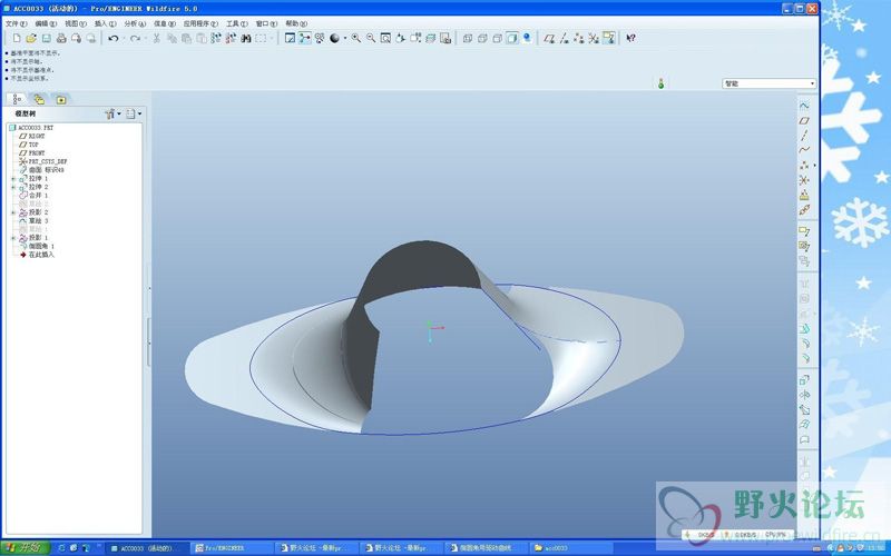

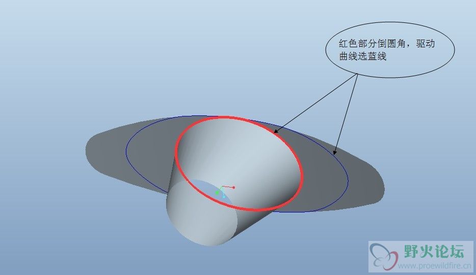

请大虾帮忙!在PRO中到圆角用驱动曲线。谢谢!

发表于 2011-7-21 21:53 | 显示全部楼层
做到什么程度了,最以好贴个图上来

发表于 2011-7-22 12:54 | 显示全部楼层
选择倒圆角工具,点选要倒的边线,按住键盘shiift键用鼠标拉动圆角控制点到驱动曲线松手即可

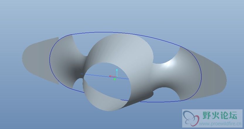

 楼主| 发表于 2011-7-22 14:22 | 显示全部楼层
倒圆角后面都破了,

发表于 2011-7-23 11:40 | 显示全部楼层
哎 晕死啦  本来做好了 可是不会传图片  弟子不才啊哈哈
看下 可能是面太薄啦

 楼主| 发表于 2011-7-23 15:13 | 显示全部楼层
怎么用驱动曲线倒圆角后面破了,请高手指点!

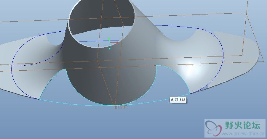

 楼主| 发表于 2011-7-23 15:58 | 显示全部楼层
倒圆角后面破了,但是在破的面上显示面组F18,大虾们给指点一下
