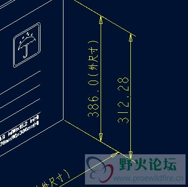

发表于 2011-7-27 10:23 | 显示全部楼层
我也遇到这种情况!我的实际尺寸是386,但是表出来是312.28如图! s.jpg 图中我是在CAD上修改的!请大家分析下!
347
487
发表于 2011-7-28 13:27 | 显示全部楼层
这个可以在属性里改成公称就可以了
