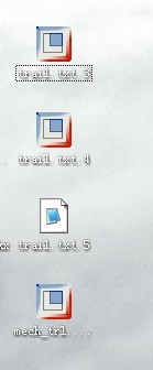

每次使用PRO4.0 桌面就会多一个文件 我上传了图片 谁可以告诉要怎么设置这些啊 ?

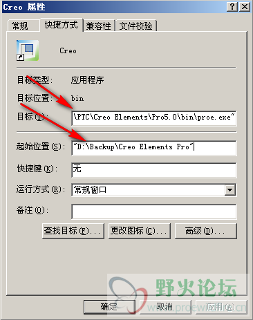

点击你桌面上的程序图标(右键),属性
第一个是你启动位置(程序安装的位置)
第二个,起始位置,你现在设置成桌面了
proe启动时,都会附带生成一些类似trial的文件
起始位置,就是这些文件存放的位置

非常谢谢你啊  哈哈 一下就搞定了    太感谢了

其实这个文件是没有办法删除的    上述办法只是更改了它的目录。它是proe自动生成的轨迹文件
