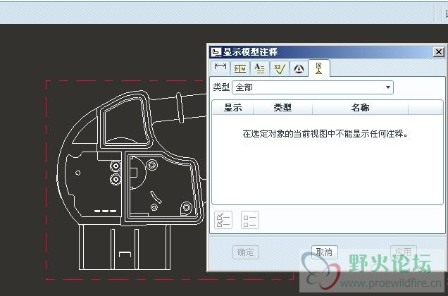

在5.0中我们可以用 显示模型注释 来显示 轴线。  但是问题来了 某一次操作后 我把不需要的 轴线擦拭了, 下次我再要用的时候,就不显示了找不到了。请问5.0里面怎么解决。4.0里面就可以显示。

发表于 2011-7-21 09:28 | 显示全部楼层
轴线是根据你的需要添加上去的,添加后保存,应该不会看不到的

 楼主| 发表于 2011-7-21 09:55 | 显示全部楼层
原帖由 guhu5612 于 2011-7-21 09:28 发表
是的 我知道 第一次投影这个视图 操作的时候 是有的 你自己可以选的 但是保留有用的之后 你下次再操作的时候就没有了 你可以试试看

发表于 2011-7-23 23:58 | 显示全部楼层
如果没有可返回模型添加,不知道是不是这样。

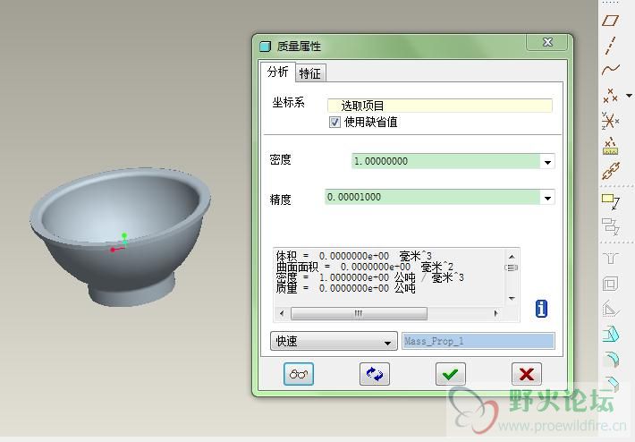

实体体积为0?? 求助
见图

发表于 2011-7-30 12:42 | 显示全部楼层
其实5.0里的试除与删除好像是反了 用删除后跟据需要可以再显示出来的 用试除好像真的删除掉了 试试吧

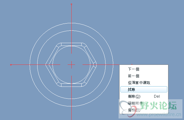

发表于 2011-8-23 09:52 | 显示全部楼层
