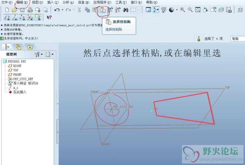

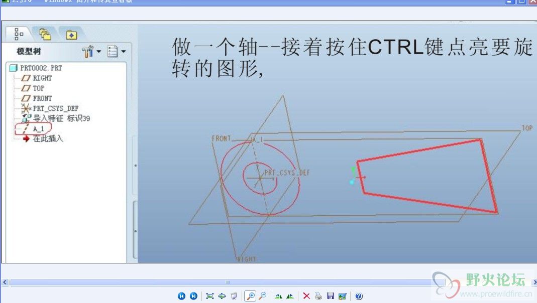

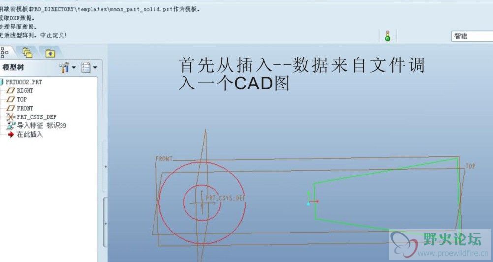

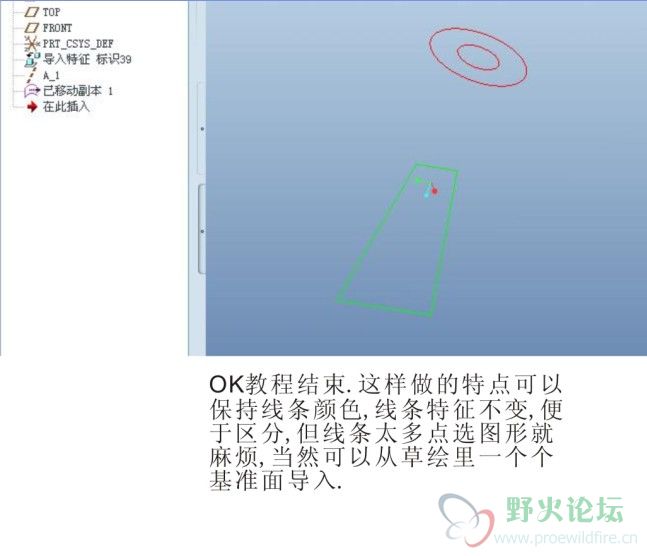

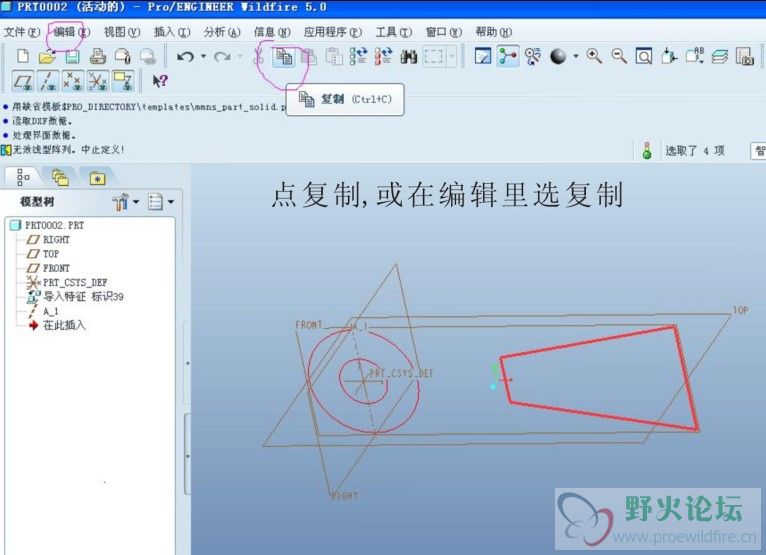

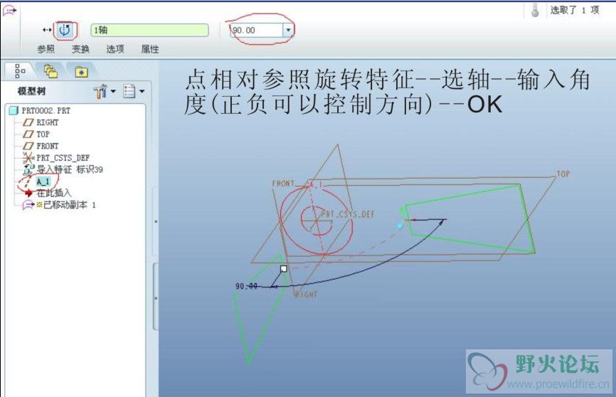

CAD导入PROE图形旋转面方法,当然也可以一个个基准面导入。
