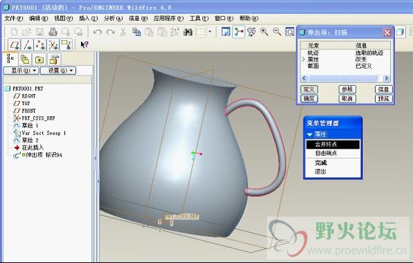

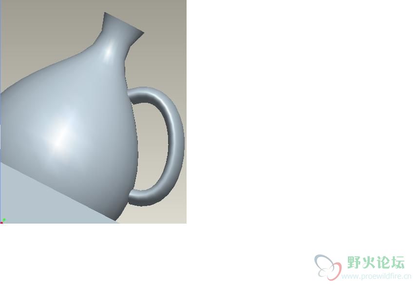

大家好!附图为我画的杯子,但杯柄与杯身结合部分有缺口,请问我该如何操作,以保证杯柄与杯身的接合处无缝隙,谢谢!

延伸耳柄开口曲面,用大身面切去。

是不是指让杯柄与杯身有重合部分,而杯身本身有一定厚度,可以掩盖重合部分;那如果杯身是一个用外边缘曲线旋转而成的,即厚度很小,那杯柄有可能会穿过杯身,有多余部分,那多余部分如何去掉呢,大身面是指杯身吗?

合并端。

把面延伸与大面相交,用面剪掉多余部分或合并。如果是实体面就先复制面。

扫描被子的手柄时用合并终点的方法;如果不想使用合并终点也可以使用楼上各位指出的面替换,再有就是造型曲面然后实体化。第一种方式最简单,对于初学者而言。

做扫描的时候选合并端点就行了,如果没猜错的话你应该选的自由端点

谢谢大家的帮忙!
