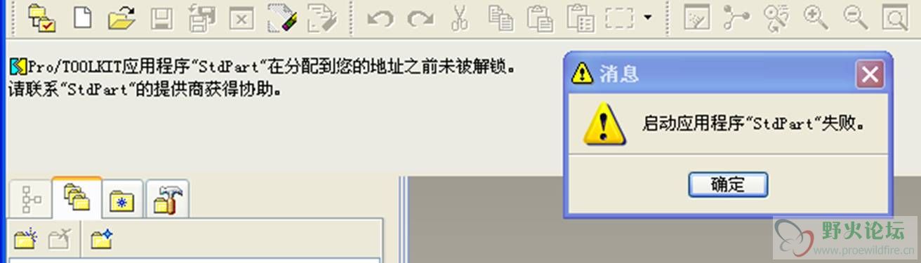

StdPart安装出现的问题,等解决,先谢谢各位大侠了。

发表于 2011-7-20 15:17 | 显示全部楼层
可能是你的零件库的的protk.dat 没有安装好吧
假设proe安装在D盘  打开D:\Program Files\proeWildfire 3.0\text\protk.dat  复制以下内容进去  然后保存
NAME StdPart
EXEC_FILE D:\Program Files\CADCAM\StdPart\StdPart.DLL
TEXT_DIR D:\Program Files\CADCAM\StdPart\text
STARTUP        DLL
FAIL_TOL TRUE
DELAY_START FALSE
ALLOW_STOP FALSE
END
重启proe 问题应该就解决了

 楼主| 发表于 2011-7-20 15:24 | 显示全部楼层
不行啊!还是不行,怎么办啊!

 楼主| 发表于 2011-7-20 15:25 | 显示全部楼层
另外现在用的PROE5.0还挂了KeyShot2,eDrawings。安装这个标准件库就是上不了!

 楼主| 发表于 2011-7-20 15:39 | 显示全部楼层
我照装KeyShot2那样去试还是出现错误,不知道哪里出了问题,研究一天了还没解决。

发表于 2011-8-1 15:40 | 显示全部楼层
回复 2# xtnbzone 的帖子
END前面
要加上
unicode_encoding false

 楼主| 发表于 2011-8-1 15:51 | 显示全部楼层
原帖由 黑中影 于 2011-8-1 15:40 发表
END前面
要加上
加了还是一样不能用啊!

发表于 2011-8-1 16:05 | 显示全部楼层
林清安标准零件库后再装新迪3D零件库完成后林清安标准零件库就不见了
菜单栏里也没有插入----标准零件
我发现好迪的零件是输入特征。。不好。。把它卸载了。。
但是林清安的就没有了。。我重装了N次也没有啊。。。急啊。。。

发表于 2011-10-13 09:53 | 显示全部楼层
楼主你的PROE是X64版本吗?
我X64目前没成功过......
