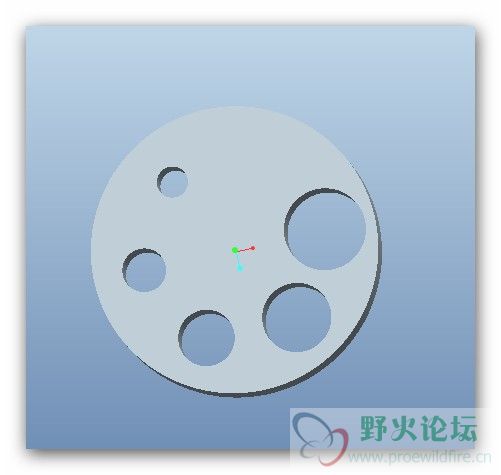

请问附件的阵列是怎么生成的?
我知道阵列时在尺寸里可以修改增量可以改变阵列孔尺寸的大小,这个环形阵列我不会呢

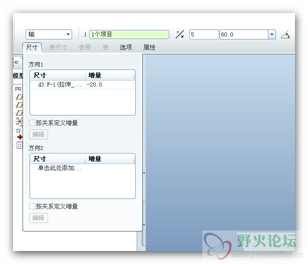

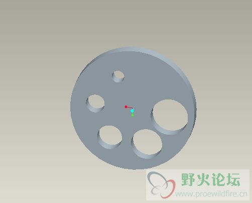

这个挺简单的,给你参考一下吧
[ 本帖最后由 1122yuwei 于 2011-7-20 13:31 编辑 ]
