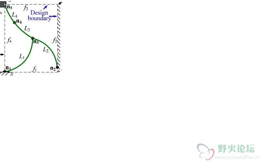

要做的东西就是这个白色的小东东,
中间切得很薄,只有1mm厚,而且L1,L2,L3,L4,这4段曲线都是2次函数,
本人接触proe很多年,但是仍停留在简单会用的阶段,现在想请教几个问题:
1> 1mm厚连接段的该如何画草图,而且是4段曲线相连?
2> 4段2次曲线难道每段都要严格算出其圆点和半径,然后画弧线吗?
多谢指教。
样品
样品

 楼主| 发表于 2011-7-20 10:55 | 显示全部楼层
顶下吧,不然真沉了下去。
1mm这个是怎么个画法

发表于 2011-7-20 13:03 | 显示全部楼层
这个我认为用曲面加厚好做些吧

 楼主| 发表于 2011-7-20 17:10 | 显示全部楼层
原帖由 loser 于 2011-7-20 13:06 发表
到抄数的地方做三维扫描,回来再转成二维草图。
没实物啊,是看到图片的。
 楼主| 发表于 2011-7-20 17:11 | 显示全部楼层
原帖由 学有所成 于 2011-7-20 13:03 发表
这个我认为用曲面加厚好做些吧
关键4个弧段都是2次型曲线,该如何准确画出?

发表于 2011-7-20 22:36 | 显示全部楼层
看来曲线方程也不知道了。。。。那怎么画?

 楼主| 发表于 2011-7-21 11:17 | 显示全部楼层
4段曲线的2次方程是有的,
