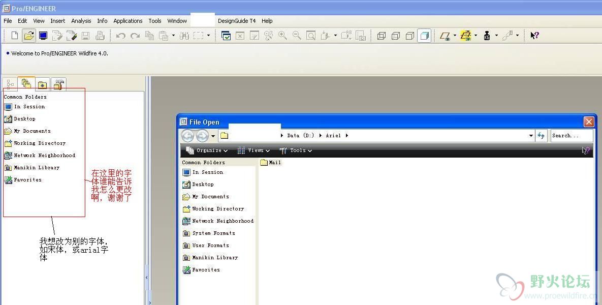

我的pro-e以前是正常的,更换显卡后有些地方和原来的设置不一样了,肯定不是显卡驱动的问题,显卡是oem原装显卡,保证兼容性,机器是工作站类型的,具体的是显示字体怎么更改,可能是在配置文件里面更改吧,具体怎么改,那位高人指条思路,或帮忙改下,thank you very much!!!!
详细的说明请见附件图片
对了我的是野火4.0英文版的,谢谢了

试试看
default_font值FangSong_GB2312(仿宋体)
64
发表于 2011-7-20 09:51 | 显示全部楼层
我不知道你要改成哪种字体,我用的是长仿宋体,所以在工程图配置文件里设置如下选项:default_font      changfangsong   当然 changfangsong是一个变量,你喜欢什么字体就设置什么。前提是你的系统文件夹如C:\WINDOWS\Fonts里要有,同时在PTC安装目录下\\text\\fonts下也要有相关字体。
发表于 2011-7-20 22:36 | 显示全部楼层
操作系统主题改为默认试试
