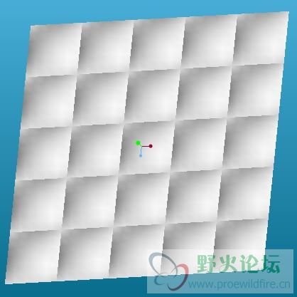

大哥们,这个怎么做成的啊.先谢了!!!

应该是先在平面上做好阵列再折弯的

 楼主| 发表于 2008-6-14 11:05 | 显示全部楼层
是做好了再弯折,我试试,谢了.我之前是做小曲面在大曲面上陈列,可老做不好.

发表于 2008-6-14 11:21 | 显示全部楼层
一定是用关系式做的...以前在那个地方见过这个东东...不过一时半会想不起来了

发表于 2008-6-15 10:15 | 显示全部楼层
用阵列应该可以搞定这个

 楼主| 发表于 2008-6-16 10:25 | 显示全部楼层
我太笨了,还没搞定,那位大哥有时间做个PRT传上来吗.非常的感谢.

发表于 2008-6-16 11:01 | 显示全部楼层
我只能做成这样了,接下来折弯或扭曲吧,或者其它方法。。。。
qqqqq.prt.rar
110.96 KB, 下载次数: 42
4.0的,希望你能打开

 楼主| 发表于 2008-6-16 14:54 | 显示全部楼层
我知道了,谢谢您的帮助!!!
