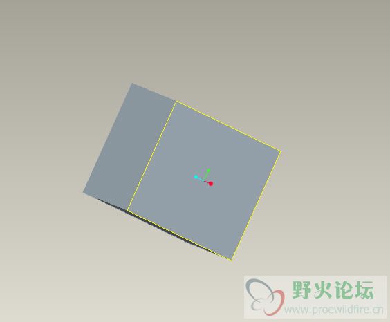

用的野火4.0,新建的剖面视图显示是空心的,应该和零件没有关系;不用config.pro的时候显示正常,我怀疑是配置文件的问题.麻烦大家帮忙看看 config.rar (8.29 KB, 下载次数: 4)

以下都是长方体实体的剖面:不正常的剖面像个抽屉:
不正常.JPG ;
正常的剖面依然是长方体:
 楼主| 发表于 2011-8-5 00:54 | 显示全部楼层
找到原因了,不是空心的,是曲面显示;
把capped_clip改为YES就可以了
