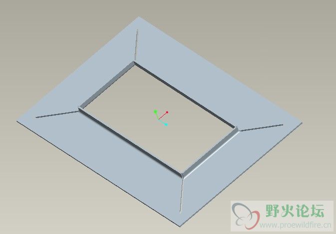

如图,此钣金展开后重叠了,怎么处理??(展开后是采用拉伸命令去除重叠吗??)

展开是有干涉,只能转2D后手工处理了,

展开是有干涉,用平整壁画,两头缩进去,就可以了

在CAD里面修正就行了!

回复 8# zhangchengbing 的帖子
是不是把干涉的边,随便的去掉一方就可以了吧
