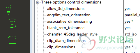

在pro/e的工程图中标公差时,需要将tol_display设置成yes才能设置公差,但我想如何才能让公差显示成图示!还望高手告知。

发表于 2011-7-19 16:57 | 显示全部楼层
楼主指的是不显示值为0的下公差吧?
如果是,步骤如下:
FILE---PROPERTIES---DRAWING OPTIONS---在表中找到名为blank_zero_tolerance的参数,将其值改为YES。
[ 本帖最后由 scorpioclx 于 2011-7-19 16:59 编辑 ]

回复 3# scorpioclx 的帖子
谢谢告知,已解决
