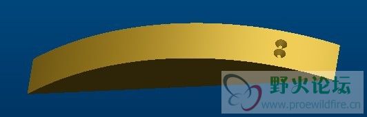

我在一个孤形曲面上做一个3MM的钻石位,但做出来的却变了椭圆,请问是我的方法有问题不?附上PRT

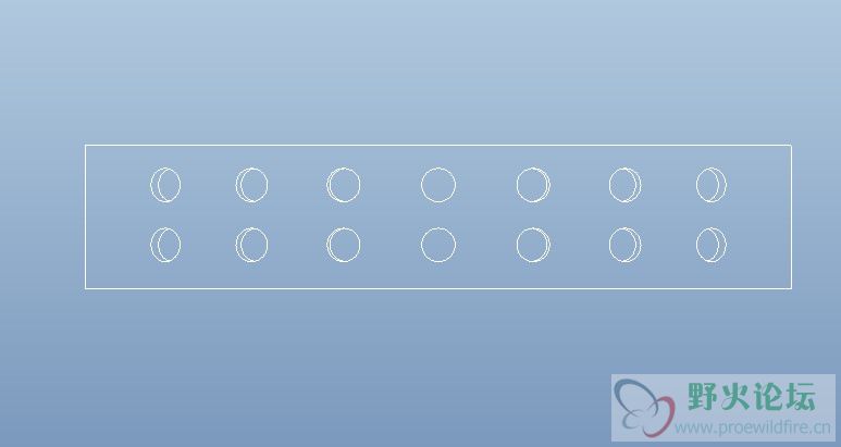

11.jpg 过来图片 我是用偏移来做的,加工出来却发现是椭圆的。

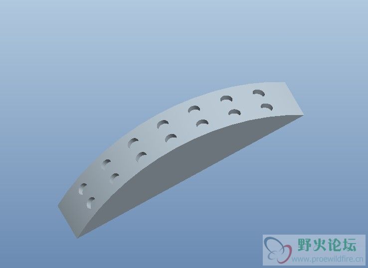

孤面上要放一排3MM的小钻石。
240
286
发表于 2011-7-20 14:51 | 显示全部楼层
围弧面阵列
63
78
发表于 2011-7-22 12:46 | 显示全部楼层
旋转切除就行了!?
