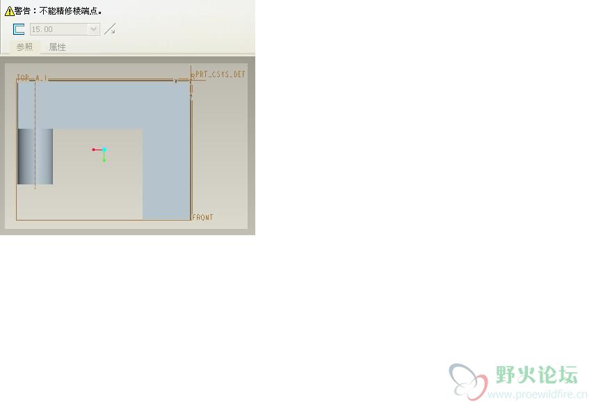

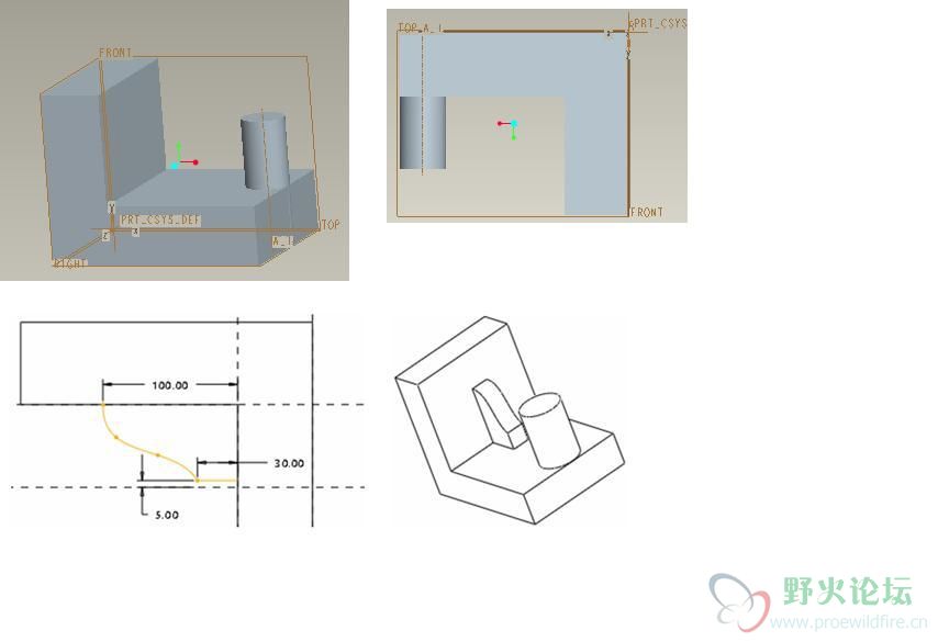

大家好!附图上面左图是已经画好的三维图,我要建立下面右图的直筋,进入上面右图的草绘面,按下面左图的方式画了开口截面后,点击OK,预览出现附图2上描述的问题,请问我该如何解决?谢谢!

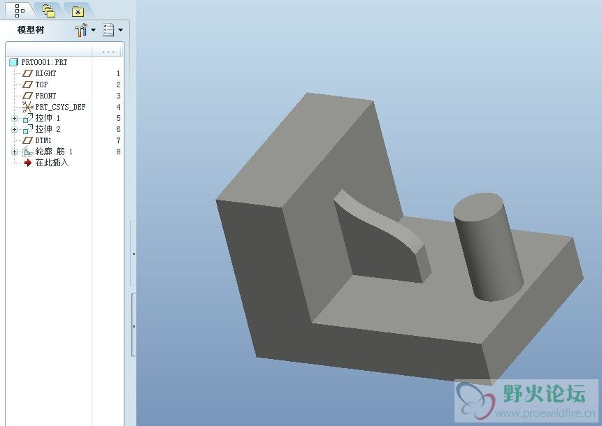

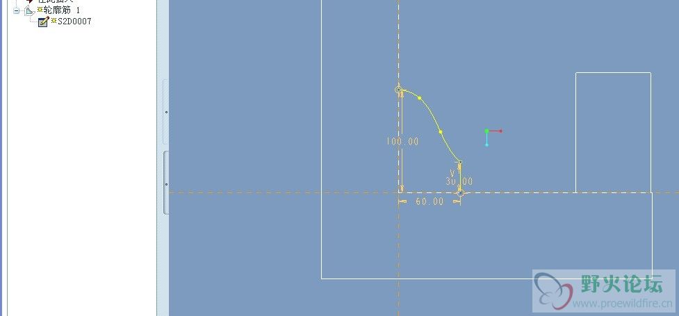

发表于 2011-7-19 15:07 | 显示全部楼层
我不知道你用的是哪个版本  4.0和5.0的画法在某些地方有些差别

发表于 2011-7-19 15:10 | 显示全部楼层
其实你那个应该不算是筋,你可以拉伸之后再切除就可以了

 楼主| 发表于 2011-7-19 16:10 | 显示全部楼层
谢谢你,但我还是不明白我的问题出在哪里,另你的开口截面图形跟我的不一样

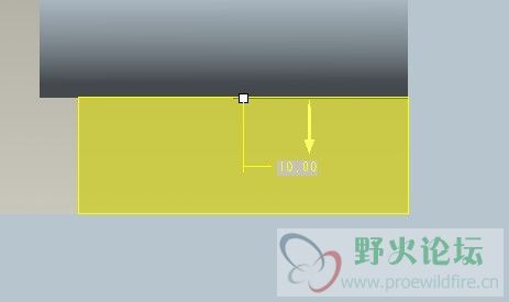

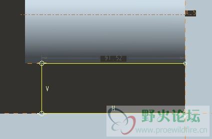

发表于 2011-7-19 16:55 | 显示全部楼层
原帖由 xjj504 于 2011-7-19 16:10 发表
估计是你的参照边没选好,换成线框模式再选一次看

 楼主| 发表于 2011-7-19 17:15 | 显示全部楼层
请问图中的橘色虚线,是自己画的中心线,还是草绘面跟参照面选对后就会出现这样的中心线

发表于 2011-7-19 21:30 | 显示全部楼层

 楼主| 发表于 2011-7-20 08:54 | 显示全部楼层
我的是wildfire 4.0版本的
