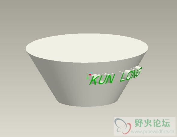

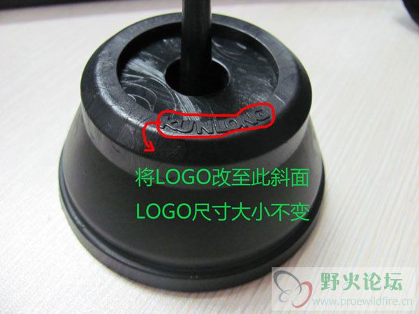

最近公司推出的产品都需要在产品上打上LOGO,就需要在软件里面将LOGO打上去,但是遇到这样一种情况不怎么怎么打上去:需要打LOGO的面是圆锥形的,请求各位网友帮帮忙,谢谢了。急呀。

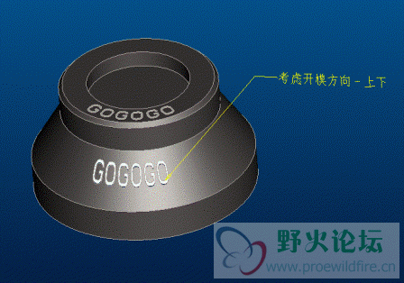

发表于 2011-7-19 15:12 | 显示全部楼层
做拉伸,再用再面偏移的曲面做实体化,剪掉多余的部分。并考虑出模。
看你是不是需要这个。

发表于 2011-7-19 15:24 | 显示全部楼层
1SADSADSAD.jpg 是这种形式的吧
其实很简单,估计你没想到,下面是4.0的prt文件
logo.prt.rar (80.42 KB, 下载次数: 184)
