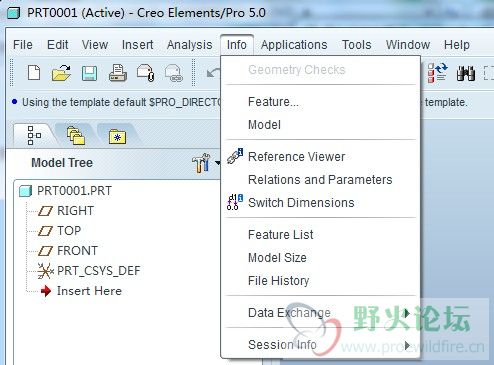

安装了很久,终于把proe安装好了,打开proe才发现操作界面是英文的,俺高兴的心情一下没了,俺英文不好,用起来真的是那个...麻烦!请高手指点下如何把操作界面弄成中文的。俺用的是Creo.Elements.Pro.5.0.M090.Win32

安装时就有中文选的吧?

肯定是没注意选。 :lol

在config里面吧

安装时没注意吧,还有就是要修改环境变量

安装之前设置环境变量  lang=chs 试试,通常都不用设置的

设置环境变量  lang=chs 然后重新安装终于好了
