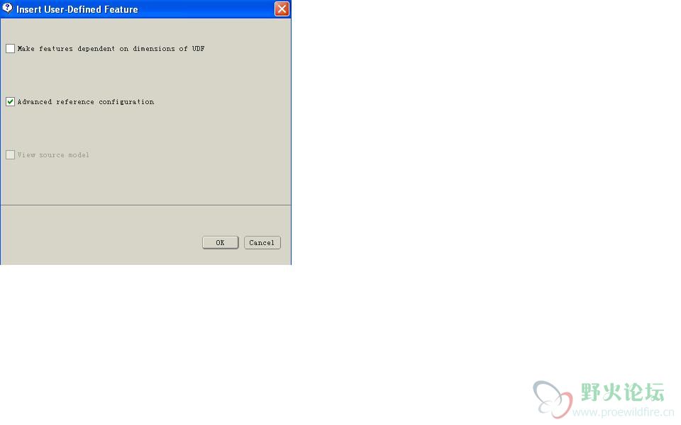

请问一下,插入UDF时第一和第二个选项有什么区别。插入的UDF特征都是和原来的UDF 是独立的,就是如果把做好的UDF删掉,也能打开零件,那有什么办法让已插入UDF的零件和UDF关联起来,就是UDF 改了,零件上的特征也跟着改,如果删掉UDF ,这个零件就打不开,有办法吗
938
1054
发表于 2011-7-19 13:33 | 显示全部楼层
在建立的时候选“从属的”
