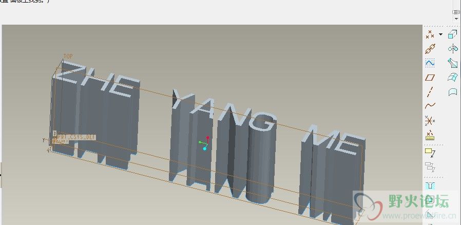

RT,怎么才能做出来"字母或者汉字"样子的实体。
1.在使用“fond3d”这种默认字体的情况下,如果在草绘中写入字母,然后再拉伸得到实体的话,会出现截面不闭合的情况,怎么解决?
2。如果不使用默认的字体,那么,没有封闭的区域,单线一样的字,该怎么做出来汉字的实体效果呢?

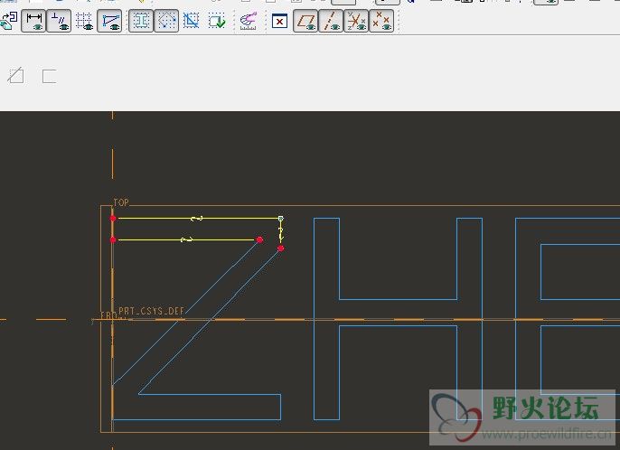

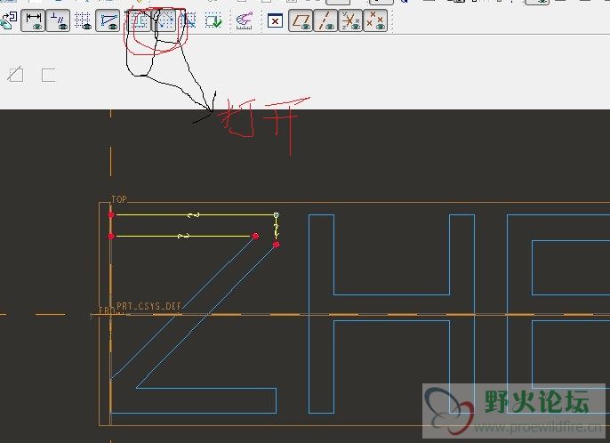

发表于 2011-7-19 13:08 | 显示全部楼层
用草绘写好字体后。
用拉伸,在复制线条时,打开:《着色封闭圈》和《开放端点提示》这两个。
发现有红点的地方就要用修剪角工具修剪。
就可以了
72
89
发表于 2011-7-19 13:10 | 显示全部楼层
这两个功能
