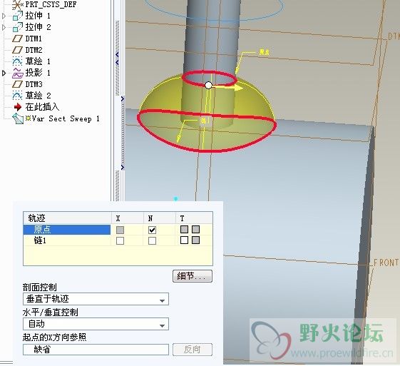

怎么倒圆角啊

倒圆角的是相切的关系,而那是垂直的关系,所以那不是倒圆角的结果,旋转拉伸应该可以实现。

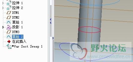

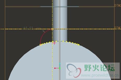

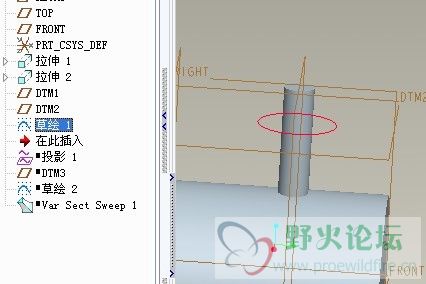

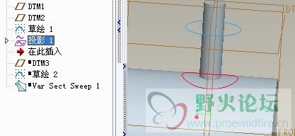

发表于 2011-7-18 22:33 | 显示全部楼层
不好意思,下面是曲面,旋转拉伸实现不了,我尝试了一种方法
 楼主| 发表于 2011-7-18 22:34 | 显示全部楼层
哈哈我会了

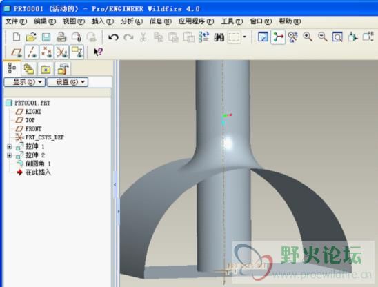

发表于 2011-7-19 21:48 | 显示全部楼层
直接用倒角,就可以了。

发表于 2011-7-21 10:17 | 显示全部楼层
用倒圆角,可以先选曲面在按ctrl+选手柄
