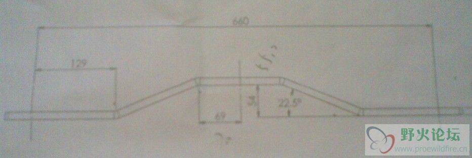

[求助] 此图怎么画呢,尺寸老是对不上,54跟22.5°
发表于 2011-7-18 21:25 | 显示全部楼层 |阅读模式
3333.jpg 此图下面的部分是展开图,所以出现了758这个尺寸,条件关系,只能用手机照上半部分了
50
62

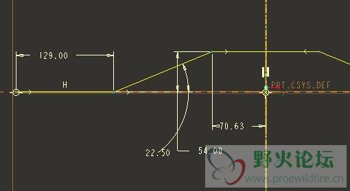

发表于 2011-7-18 21:55 | 显示全部楼层
50
62

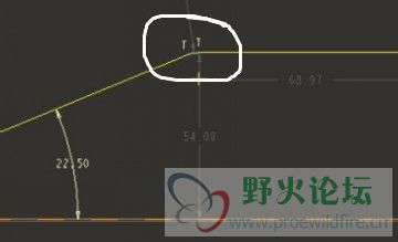

发表于 2011-7-18 22:04 | 显示全部楼层
 楼主| 发表于 2011-7-20 19:46 | 显示全部楼层
原帖由 phwloveu 于 2011-7-18 22:04 发表
不好意思,我弄错了,要把那个倒圆角的尺寸算在内,所以那个图没问题,你倒圆角之后中间的那个长度值是可以变化的。你可以试一下。106577
没圆角之前,直线的交点是69。。。。
