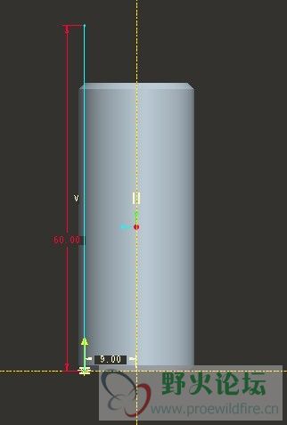

看着教程做也做不好,如图所示中心线也画了,怎么下一步啊?
[ 本帖最后由 平哪一波音 于 2011-7-20 17:52 编辑 ]

发表于 2011-7-18 20:05 | 显示全部楼层
确定螺距的值。

 楼主| 发表于 2011-7-18 20:33 | 显示全部楼层
回复 2# qwerabcd 的帖子
好像没有弹出那个对话框,让我输入螺距的值

发表于 2011-7-18 21:01 | 显示全部楼层
截面吧

发表于 2011-7-18 22:08 | 显示全部楼层
你又没有退出草绘?如果没有,那退出草绘时会提醒输入节距的

发表于 2011-7-19 19:42 | 显示全部楼层
画好这步 请打钩 蓝色的

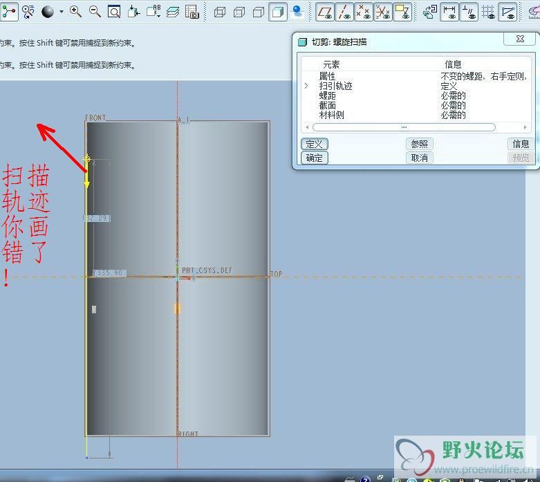

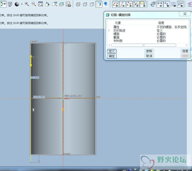

发表于 2011-7-20 14:31 | 显示全部楼层
仔细对照着两幅图,在看看我的prt文件!你就知道了

发表于 2011-7-20 16:17 | 显示全部楼层
您忘画中心线了吧。。没中心线是进行不了下一步的。
