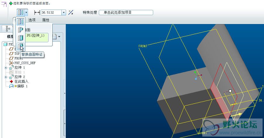

不知道有没有发错区..第一次发帖..proe新手...
关于偏移上面的替换曲面特征不知道为什么老是灰色激活不了...各路高手求救啊~感激万分~
272
367
发表于 2011-7-18 16:59 | 显示全部楼层

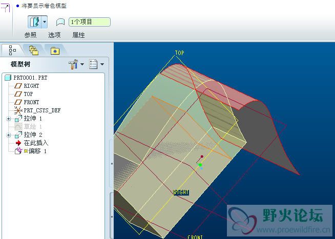

给你抓了两张图,偏移的时候选择实体上将要被的面。选替换后,再选择用于替换的曲面。

 楼主| 发表于 2011-7-18 17:38 | 显示全部楼层
原帖由 cccsss 于 2011-7-18 16:59 发表
106561
106563
我试了下如果用你用的例子就可以激活..但那个导入特征上的面可以吗?是一定要用实体的吗?

发表于 2011-7-18 19:36 | 显示全部楼层
你要先复制实体上你想替换的面,然后选择便宜到这个面就好了
 楼主| 发表于 2011-7-18 19:42 | 显示全部楼层
我用5楼的方法成功了,谢谢回帖的各位...
继续请教一下,其实这个替换曲面有什么用啊?我复制了原先特征的一个面,再用这个替换曲面替换了它附近的一个面,但感觉看不出有什么区别...
