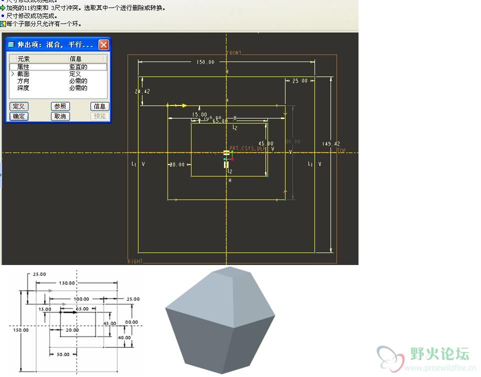

大家好!上面是我通过平行混合方式画的,下面左边是参考图,右边是参考实物图,我画好三个平行平面后,按OK,但提示每个子部分只允许一个环,无法正常退出草绘,请问这是什么原因导致的呢,我该如何解决?谢谢!
另将我画的图与下面左边的参考图做比较,发现左边的参考图每个截面都有一个箭头,而我的图只有最先画的中间那个截面有箭头,这是怎么回事呢?

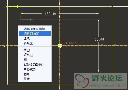

这是因为你没有切换剖面,你的三个环在一个剖面上。你得每画好一个封闭环,之后要右键切换剖面,而且每个环的起始点箭头要一致,否则扫描出的图形不一定是你想要的,很有可能还扫描不出。

成功了,谢谢你!
