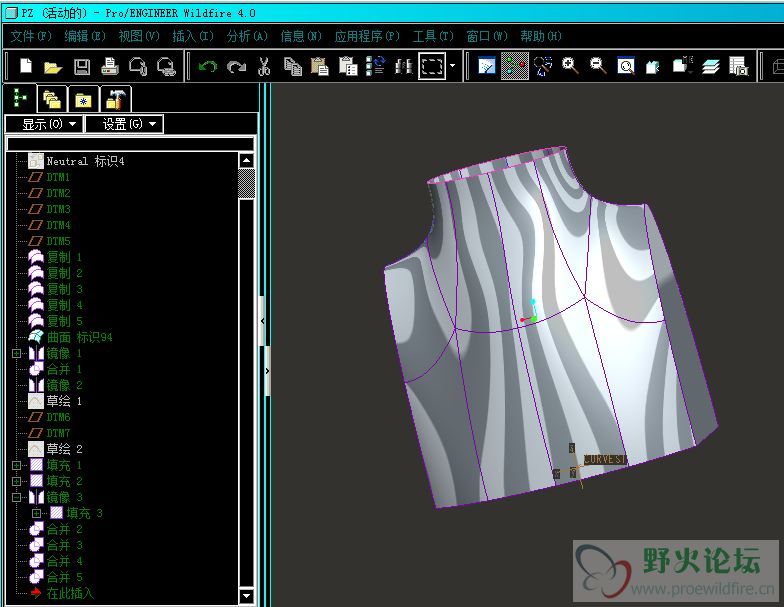

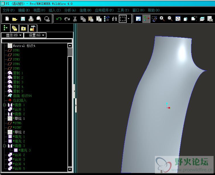

这道题的关键是"N侧曲面片"的建立.如图:
1609
1952
发表于 2011-9-19 21:54 | 显示全部楼层
这是ptr:
pz.prt.rar (77.3 KB, 下载次数: 67)
1609
1952
发表于 2011-9-19 21:56 | 显示全部楼层
"N侧曲面片"需要对边界条件进行设置:法向.
